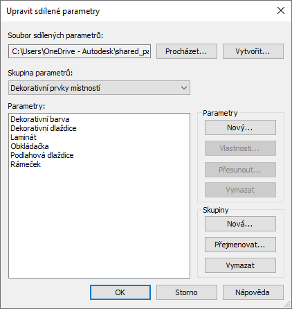

Vytvoření sdílených parametrů
V prvním kroku jsou definovány sdílené parametry pro povrchové úpravy místnosti. Jednotlivé parametry jsou přidány do souboru sdílených parametrů. Sdílený parametr se používá proto, že standardní parametry rodiny u prvků místnosti neposkytují dostatek informací o tom, jaké povrchové úpravy místností je třeba provést. Sdílené parametry umožňují přidat požadované vlastní informace. Jsou vytvořeny následující sdílené parametry:
  • Rámeček
  • Podlahová dlaždice
  • Laminát
  • Obkládačka
  • Dekorativní barva
  • Dekorativní dlaždice
Každý parametr je vytvořen jako parametr typu text. U každého z nich je uveden písmenný/číselný kód popisující druh použité povrchové úpravy. Parametry byly v souboru sdílených parametrů seskupeny ve skupině „Dekorativní prvky místností“, aby soubor sdílených parametrů zůstal přehledný a bylo v něm možné snadno najít konkrétní parametry, když se soubor zvětší.
Další informace o tvorbě sdílených parametrů a skupin parametrů naleznete v části Vytvoření souborů sdílených parametrů, skupin a parametrů.

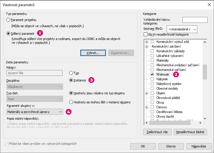

Nyní je nutné přidat sdílené parametry do projektu a přiřadit je ke kategorii Místnosti. Parametr se tak zobrazí na prvcích místnosti v modelu, abyste do parametrů mohli zadat hodnoty.
Každý sdílený parametr je přidán do kategorie Místnost v projektu jako parametr instance a nastaven do skupiny Materiály a povrchové úpravy .
Poznámka: Aby bylo možné sdílené parametry použít ve výkazu stylů, je nutné je přidat jako parametry instance do projektů nebo rodin.
Další informace o přidávání sdílených parametrů do projektu naleznete v části Vytvoření sdílených parametrů projektu.

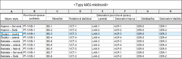

Vytvořte výkaz stylů a nastavte hodnoty parametrů
Parametry, které jsou v projektu k dispozici, lze přidat jako parametry projektu, jak jsme to provedli výše, nebo je lze přidat přímo do načítané rodiny, která se načte do projektu. Nyní můžete vytvořit výkaz stylů. Při vytváření výkazu stylů vybíráte parametry, které chcete řídit nebo přiřadit prostřednictvím typu klíče. V našem příkladu vytvoříme typy klíčů pro každý balíček povrchových úprav místností. Do výkazu stylů budou přidány všechny sdílené parametry ze skupiny „Dekorativní prvky místností“. Přidáme také vestavěný parametr povrchové úpravy podkladu. V tomto případě jej používáme k dokončení místnosti před přidáním dekorativních prvků.
Po vytvoření je výkaz stylů zcela prázdný. Jedná se pouze o výběr parametrů, které chcete zahrnout. Pro každý typ klíče je nutné vytvořit „klíč“. Níže jsou uvedeny typy klíčů s balíčky povrchových úprav pro jednotlivé typy místností. K dispozici jsou různě barevné místnosti pro kojence, batolata a děti školního věku. Pro každý jedinečný balíček povrchových úprav, který použijeme, je přidán datový řádek.
  • Kojenci – červená
  • Kojenci – žlutá
  • Školáci – modrá
  • Školáci – zelená
  • Batolata – modrá
  • Batolata – zelená
  • Batolata – fialová
  • Batolata – červená
  • Batolata – žlutá
Ve výkazu stylů zadejte hodnoty pro každý typ klíče. Když je k prvku místnosti přiřazen určitý typ klíče, budou mu přiřazeny hodnoty z tohoto typu klíče, které budou řídit parametry místnosti.
Další informace o vytvoření tabulky stylů a přiřazení hodnot naleznete v části Vytvoření tabulky stylů.
