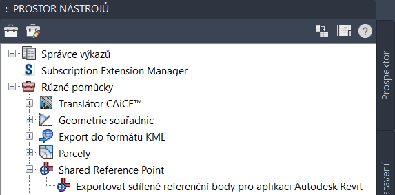

V aplikaci Civil 3D přejděte do části Prostor názvů Sada nástrojů Subscription Extension Manager – Sdílený referenční bod Autodesk Exportovat sdílené referenční body pro aplikaci Autodesk Revit.
Nastavení sdíleného souřadnicového bodu
  1. V aplikaci Civil 3D přejděte do části Prostor názvů Sada nástrojů Subscription Extension Manager Sdílený referenční bod Autodesk Exportovat sdílené referenční body pro aplikaci Autodesk Revit.

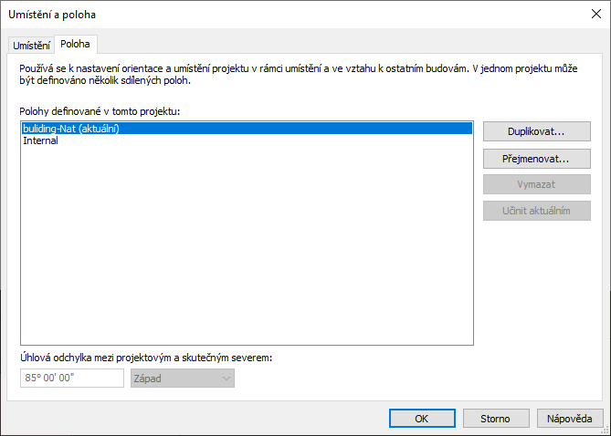

  1. V aplikaci Revit přejděte na pás karet kartu Správa Umístění.
  2. Přejděte na kartu Pozemek a vyberte nově vytvořený sdílený souřadnicový systém.
  3. Vyberte pole Nastavit jako aktuální a klikněte na tlačítko OK.

  1. Chcete-li použít rozšíření Sdílený referenční bod, vyberte v sadě nástrojů aplikace Civil 3D možnost Exportovat sdílené referenční body pro aplikaci Autodesk Revit.

  9. Chcete-li aktualizovat model na nový souřadnicový systém, přejděte na kartu Správa a vyberte možnost Umístění.
  10. Na kartě Poloha v dialogu Umístění a poloha vyberte nový souřadnicový systém a klikněte na možnost Učinit aktuálním.
  11. Po nastavení nového souřadnicového systému přejděte na paletu Vlastnosti a změňte orientaci ze severu projektu na skutečný sever. Po změně orientace bude model aplikace Revit orientován pomocí stejného souřadnicového systému, který byl použit ve výkresu aplikace Civil 3D.
