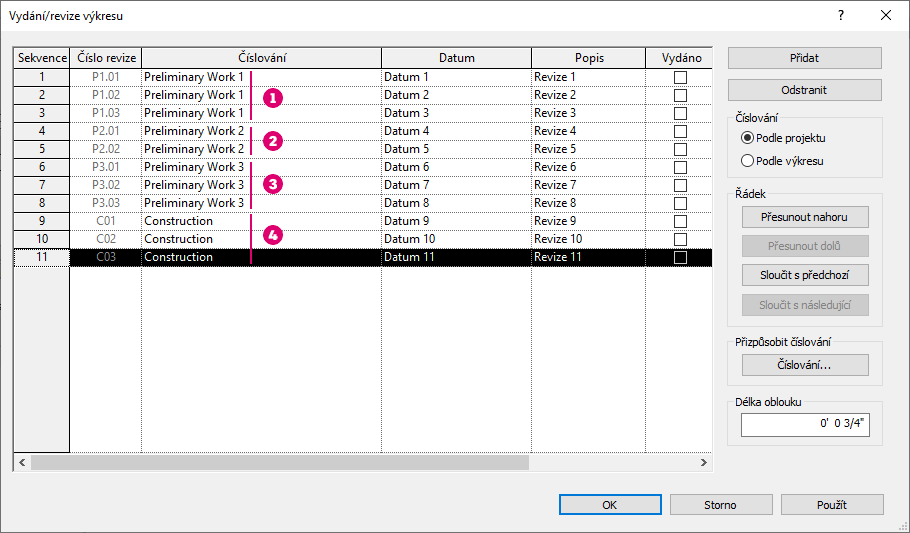

Představte si například, že pracujete na projektu, který vyžaduje sledování revizí během fáze návrhu a také samostatné sledování revizí během fáze výstavby. Při každém vydání balíčku kontroly návrhu je revize označena předponou P1, P2, P3 atd. Každá z nich označuje vydání dokumentů ke kontrole. V rámci každé verze je nutné zdokumentovat menší změny provedené v projektu. Změny provedené mezi verzemi revize návrhu jsou sledovány pomocí předpony verze návrhu následované dvoumístným číslem.
Po vydání stavební dokumentace budou revize označeny předponou C následovanou dvoumístným číslem.
Tento standard revizí si můžete přizpůsobit díky vylepšením číslování revizí v aplikaci Revit 2022.
Na obrázku vidíte, jak je v aplikaci Revit vytvořeno dříve popsané schéma pojmenování revizí. Každé z fází předběžného návrhu je přiřazena číselná posloupnost, ,
a
. Číselná posloupnost obsahuje dvě číslice a předponu – P1, P2 a P3, v tomto pořadí. Posloupnost číslování pro fázi výstavby
používá 2 číslice a předponu C.
