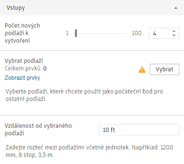

U některých grafů stačí k jejich spuštění kliknout na tlačítko Přehrát. Jiné grafy mohou vyžadovat, abyste nejprve zadali vstupy nebo vybrali objekty v modelu. Tímto procesem vás provede rozhraní Přehrávače.
Ukázkové vstupy ze vzorového grafu Přidat úrovně

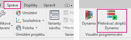

Kde se tento nástroj nachází?
V aplikaci Revit přejděte na kartu Správa Přehrávač skriptů Dynamo.
