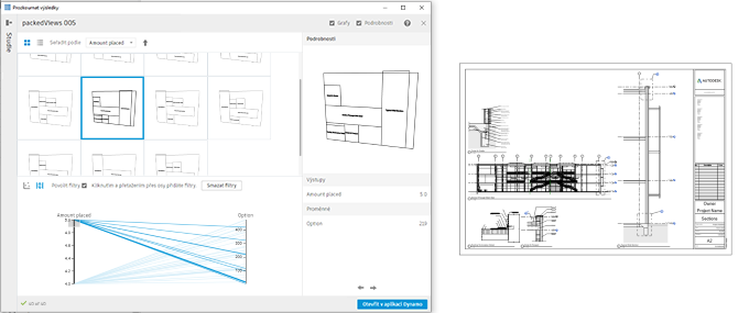

V dialogu Prozkoumat výsledky se zobrazí řada výsledků. Výběrem libovolného výsledku zobrazíte větší obrázek, který můžete otáčet a přibližovat nebo oddalovat, abyste viděli více podrobností. V náhledu jsou uvedeny názvy výřezů, které znázorňují rozložení jednotlivých možností.
Na vzorovém výkresu je k dispozici celkem 5 pohledů. Pomocí filtrů v grafu rovnoběžných souřadnic ve středu dolní části dialogu Prozkoumat výsledky můžete vybrat, kolik pohledů chcete na výkresu zobrazit. Kliknutím a přetažením podél os (vertikálních čar) v grafu použijte filtry.
Zobrazení výsledku v aplikaci Revit:
  1. Vyberte požadovaný výsledek a poté klikněte na tlačítko Vytvořit prvky aplikace Revit. Tím se v aplikaci Revit vytvoří vybrané rozvržení výkresu.
  2. Minimalizujte dialog Prozkoumat výsledky nebo jej přesuňte na stranu, abyste viděli model aplikace Revit.
  3. Chcete-li vyzkoušet jinou možnost, vyberte možnost Zpět (Ctrl+Z), čímž se rozvržení zruší.
  4. V dialogu Prozkoumat výsledky vyberte jinou možnost a znovu klikněte na tlačítko Vytvořit prvky aplikace Revit. Rozvržení výkresu se odpovídajícím způsobem aktualizuje.
Sheet layout option in the Explore Outcomes dialog and the same option generated in Revit
