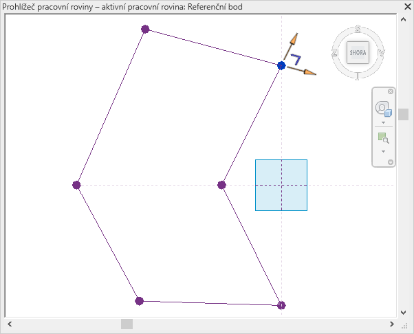

Úpravy pomocí Prohlížeče pracovní roviny
panel Pracovní rovina

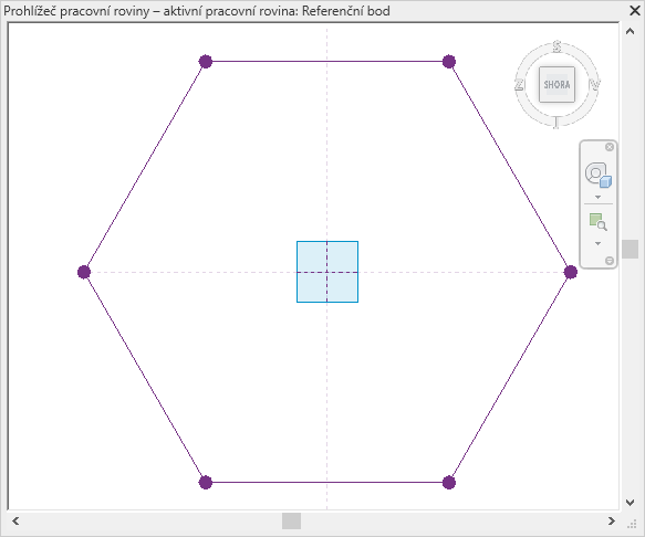

Prohlížeč pracovní roviny otevře příslušný 2D pohled přiblížený na rozsah modelu.
Při provádění změn v pohledu projektu nebo v Prohlížeči pracovní roviny se ostatní pohledy aktualizují v reálném čase.
