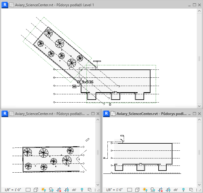

Aby bylo možné ovládat viditelnost prvků srovnávacích rovin v orientovaném kvádru, je třeba jednotlivé prvky srovnávací roviny s tímto orientovaným kvádrem spojit.
Například u projektu se dvěma orientovanými kvádry označenými Orientovaný kvádr 1 a Orientovaný kvádr 2 vyberte z rozevíracího seznamu položku Orientovaný kvádr 1.
Srovnávací rovina je nyní zobrazena pouze v pohledech, jejichž řezná rovina protíná vybraný orientovaný kvádr. Jestliže řezná rovina pohledu leží mimo kvádr, nebude spojená srovnávací rovina v tomto pohledu zobrazena.
V horním pohledu na následujícím obrázku jsou například zobrazeny orientované kvádry kolem hlavní budovy a voliérového křídla. Orientovaný kvádr 1 byl použit na čáry osnovy hlavní budovy a Orientovaný kvádr 2 byl použit na čáry osnovy voliérového křídla. Ve výsledných závislých pohledech (dole) jsou zobrazeny pouze čáry osnovy, které se vztahují k jednotlivým částem budovy.
