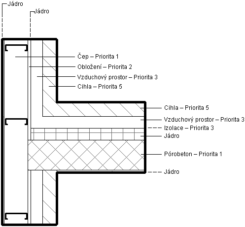

Předpokládejme, že chcete spojit například dvě složené stěny. Vrstva v první stěně s prioritou 1 se spojí s vrstvou s prioritou 1 ve druhé stěně. Tato vrstva s prioritou 1 může před spojením s jinou vrstvou s prioritou 1 procházet skrze vrstvy s nižší prioritou. Vrstva s nižší prioritou nemůže procházet skrze vrstvu se stejnou nebo vyšší prioritou.
Následující obrázek znázorňuje, jak se vrstvy s vyšší prioritou spojují dříve než vrstvy s nižší prioritou. Vrstva pórobetonu s prioritou 1 u horizontální stěny prochází skrze všechny vrstvy, dokud nedosáhne vrstvu sloupku s prioritou 1 u vertikální stěny. Všimněte si, že izolace v horizontální stěně neprochází skrze vzduchovou mezeru ve vertikální stěně, protože obě tyto vrstvy mají prioritu 3 a jsou mimo vrstvu nosné části.

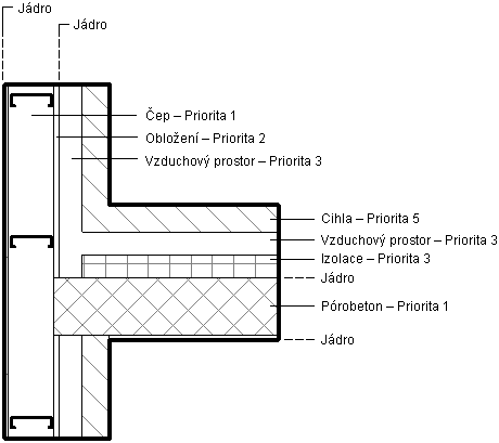

Následující obrázek znázorňuje, jak vrstva s nižší prioritou uvnitř nosné části prochází skrze vrstvy s vyšší prioritou mimo nosnou část. Vrstva izolace v horizontální stěně byla přesunuta dovnitř nosné části. Vrstva izolace může nyní procházet skrze libovolnou vrstvu mimo nosnou část bez ohledu na její prioritu.
