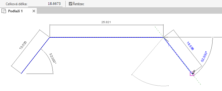

Nástroj Měřit představuje rychlý způsob měření a dočasného zobrazení délky (případně úhlu od vodorovné plochy) jednotlivých stěn nebo čar modelu nebo vzdálenosti mezi dvěma vybranými body v pohledech. V bokorysných pohledech je možné pomocí tohoto nástroje vybrat pouze konce stěn, které jsou kolmé ke směru pohledu (pro zobrazení výšky stěny). Můžete nakreslit dočasnou úsečku nebo řetězec čar spojujících zadané body. Kóty vygenerované nástrojem zůstanou na obrazovce, dokud nezahájíte další měření nebo neukončíte nástroj. Kóty délky se také zobrazí v poli Celková délka na panelu Možnosti.

V poli Celková délka na panelu Možnosti se bude zobrazovat celková délka řetězce. Dvakrát klikněte na konec řetězce.
Měření délky a úhlu úsečky
Měření řetězce s celkovou délkou zobrazenou na panelu Možnosti
