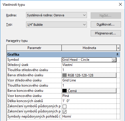

Čáry osnovy lze přizpůsobit úpravou vlastností typu pro typ osnovy.
 Typy osnovy lze přizpůsobit následujícími způsoby:
- Můžete změnit barvu, tloušťku a vzor celé čáry osnovy. (Upravte typ osnovy Bublina nebo vytvořte svůj vlastní.)
- Skrytím středového segmentu čar osnovy můžete vytvořit mezeru, takže jsou v pohledu zobrazeny pouze koncové segmenty. (Upravte typ osnovy Bublina s mezerou nebo vytvořte svůj vlastní.)
- Středový segment čáry osnovy můžete zobrazit tak, aby se jeho barva, tloušťka a vzor odlišovaly od koncových segmentů. (Upravte typ osnovy Bublina s vlastní mezerou nebo vytvořte svůj vlastní.)
Při tomto přizpůsobení se upravuje typ osnovy. V pohledech se změny projeví u všech čar osnovy tohoto typu.
