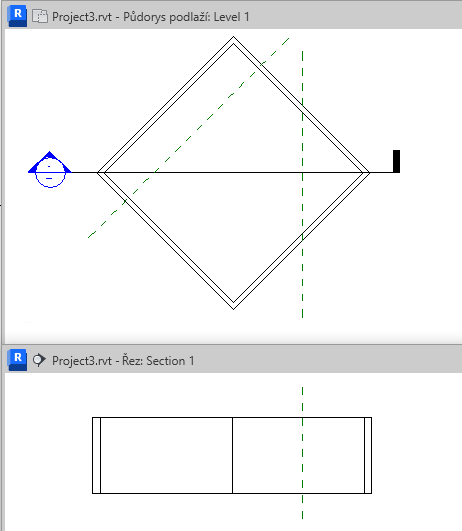

Pokud prvek srovnávací roviny (například referenční rovina) není kolmý k pohledu, nebude prvek srovnávací roviny v tomto pohledu zobrazen.
Například v následujícím půdorysu podlaží jsou zobrazeny dvě referenční roviny vyznačené zelenými čárkovanými čarami. Referenční rovina vlevo se protíná s čárou řezu v určitém úhlu. Referenční rovina vpravo je kolmá na čáru řezu. Protože šikmá referenční rovina není kolmá na čáru řezu, ve výsledném pohledu řezu nebude tato rovina zobrazena. Kolmá referenční rovina však v pohledu řezu zobrazena bude.
