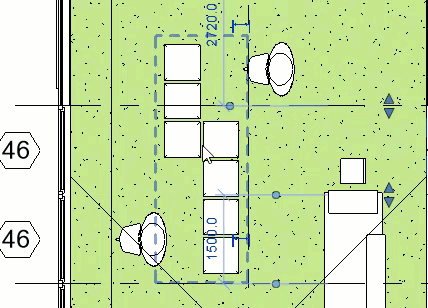

Zadání polohy skupiny podle jejího počátku
Při umísťování, přesouvání, otáčení nebo vkládání skupin se kurzor nachází na počátku skupiny. Polohu počátku skupiny můžete změnit.
Po vytvoření slouží poloha počátku pro všechny instance umístěné skupiny.
  1. Chcete-li zobrazit počátek, vyberte skupinu v půdorysném nebo 3D pohledu. Zobrazí se tři ovládací prvky pro přetažení.
  2. Přetažením prostředního ovládacího prvku přesunete počátek.
  3. Přetažením koncových ovládacích prvků otočíte počátek podél osy Z.
    Body pro přichycení usnadňují umístění počátku nebo otočení koncových ovládacích prvků.
