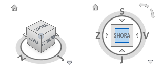

Pokud potřebujete natočit 3D pohled ke skutečnému severu, použijte nástroj ViewCube.
