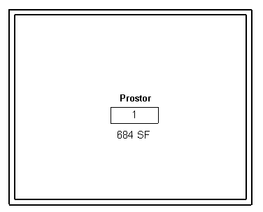

Předpokládejme například, že hlavní model obsahuje následující místnost.

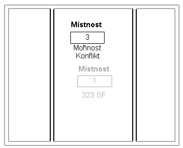

Když se místnost přidá do varianty návrhu, popisek místnosti vykáže konflikt varianty.
