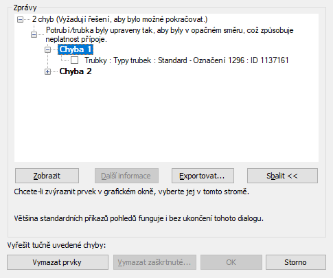

V chybovém dialogu klikněte na možnost Rozbalit, aby se zobrazil pohled stromové struktury, kde jsou uvedeny chyby a upozornění týkající se vaší poslední akce.
Chcete-li zobrazit o každé chybě další informace, klikněte na znaménko plus (+) ve struktuře stromu.
Rovněž lze provést následující:
- Vyberte záhlaví chyby, například Chyba 1. Všechny prvky související s danou chybou budou vybrány na kreslicí ploše.
- Vyberte v seznamu prvek, aby se zobrazil na kreslicí ploše jako vybraný.
- S prvkem vybraným v seznamu klikněte na tlačítko Zobrazit a vyhledejte pohledy pouze pro tento prvek.
- Chcete-li odstranit prvek, zaškrtněte jeho políčko a klikněte na položku Vymazat zaškrtnuté.
- Z chybového dialogu ve vrátíte do normálního pohledu kliknutím na položku Sbalit.
