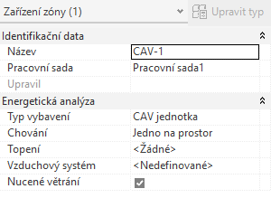

Zařízení zóny, například CAV jednotka, vyžaduje vzduchový systém, ale žádný není přiřazen.
V systémovém prohlížeči se zobrazí ikona upozornění u zařízení zóny, které vyžaduje vzduchový systém.
Přiřaďte vzduchový systém k zařízení zóny. Viz část Zařízení zóny.

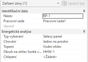

Zařízení zóny, které obsahuje cívky, například sálavý panel, nemá přiřazenu jednu nebo více cívek.
Analýza systémů se nezdaří a v dolní části souboru eplusout.err se zobrazí zpráva podobná následující:
**Severe** <root>[Coil:Cooling:Water][RP-1-1 Cooling Coil] - Missing required property 'water_inlet_node_name'.
**Severe** <root>[Coil:Cooling:Water][RP-1-1 Cooling Coil] - Missing required property 'water_outlet_node_name'.
**Fatal** Errors occurred on processing input file. Preceding condition(s) cause termination.
Na paletě Vlastnosti určete položku Chladicí cívka a znovu spusťte analýzu systémů.
