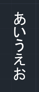

Chcete vědět, proč mají některá písma v aplikaci Revit před svými názvy symbol @?
Řešení:
Tato písma jsou určena k vytváření vertikálně zarovnaného textu v asijských jazykových systémech. Použití svislých písem v nevertikálním textu nebo značkách může vést k nežádoucím výsledkům při zobrazení nebo tisku.
