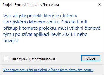

Pokud se v doplňku P&ID Modeler zobrazí upozornění při přístupu k modelu aplikace Revit 2021.1, který je uložen v evropském datovém centru, přečtěte si následující informace.
Příčina: Verze aplikace Revit starší než 2021.1 se nemohou připojit k umístěním v evropském datovém centru, takže uživatelé předchozích verzí aplikace Revit musí vybrat projekt v americkém datovém centru. Pokud v aplikaci Revit 2021.1 vyberete projekt aplikace Plant 3D uložený v evropském datovém centru, uživatelé předchozích verzí aplikace Revit se nebudou moci k tomuto projektu připojit.
Řešení: Jestliže přistupujete k projektu spolupráce aplikace Plant 3D uloženému v evropském datovém centru, je nutné, aby všichni spolupracovníci, kteří pracují s tímto modelem, používali aplikaci Revit 2021.1 nebo novější.
