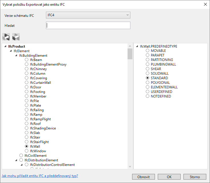

Dialog pro mapování exportu do formátu IFC
Dialog pomáhá mapovat entity IFC a předdefinované typy na instance a typy rodin. Dialog umožňuje vybrat schéma IFC a poté vyhledat konkrétní entity IFC. Vyberte entity a typy v dialogu a budou použity na parametry u prvků v modelu. Stejný dialog se používá k řízení entit zahrnutých do exportů do formátu IFC. Viz část Zadání entit IFC pro rodiny.
