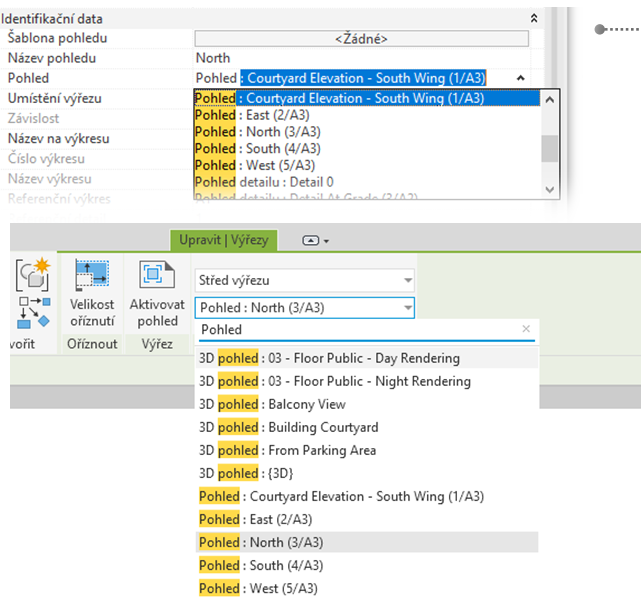

Aktuální pohled lze změnit na výkresu přímo ze seznamu pohledů.
U výřezů umístěných na výkresech lze asociovaný pohled změnit na jiný pohled v modelu.
Parametry umístění pohledu a výřezu jsou k dispozici jak ve vlastnostech pohledu, tak na pásu karet.
Parametr Umístění výřezu má dvě možnosti:
Aktuální pohled můžete změnit na jakýkoli jiný kompatibilní pohled přímo ze seznamu pohledů ve vlastnostech nebo na pásu karet. V seznamu pohledů lze také vyhledávat a filtrovat.
Jestliže výřez obsahuje nadpis pohledu, můžete při přepínání pohledu zaškrtnutím políčka Zachovat polohu nadpisu zachovat jeho velikost a polohu. Pokud je toto políčko nezaškrtnuté, velikost a poloha nadpisu se aktualizují tak, aby odpovídaly novému pohledu.
