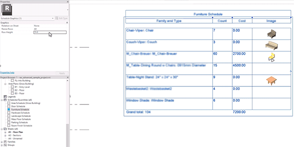

Nyní můžete změnit velikost všech řádků ve výkazu umístěném na výkresu a přehledně tak zobrazit obsah včetně textu, obrázků nebo grafiky.
Provedete to tak, že na paletě vlastností Zobrazení tabulky vyberete u parametru Změnit velikost řádků možnost Vše a zadáte požadovanou hodnotu pro parametr Výška řádku.
Tuto funkci doporučili zákazníci na fóru Ideas a je popsána v harmonogramu vývoje produktu.
Další informace naleznete v části Výkazy na výkresech.
