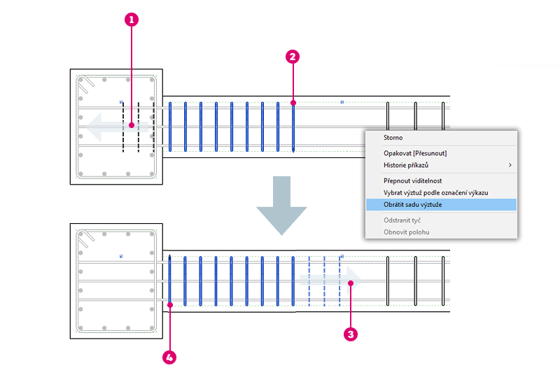

Obrácení směru sady výztuží
Chcete-li vybrat směr, ve kterém se rozšíří sada výztuží, klikněte pravým tlačítkem myši a vyberte příkaz Obrátit.
Směr rozšíření sady.
První tyč ze sady v poli Počet s roztečí.
Směr rozšíření sady po převrácení.
První tyč ze sady v poli Počet s roztečí po převrácení.
