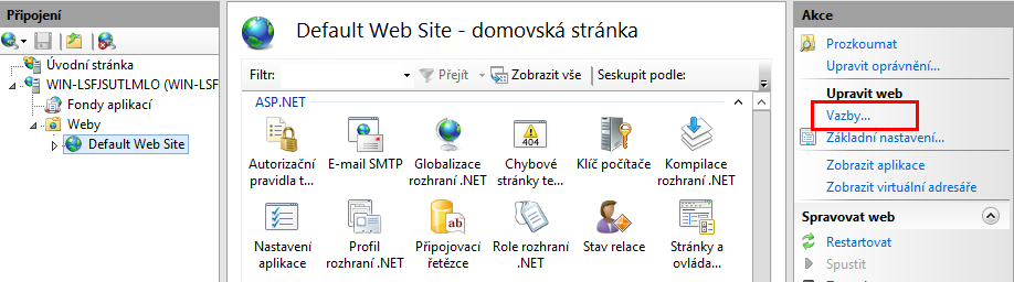

  1. Spusťte Internetovou informační službu (pokud ještě není spuštěna).
  2. Rozbalte strom Weby a vyberte web, který hostuje virtuální adresář AutodeskDM. Na obrázku je to web Default Web Site (výchozí web). Vyberte web Default Web Site (výchozí web) a v podokně Akce klikněte na položku Vazby.
  3. Odeberte vazbu https.
  4. Pokud jste již výchozí vazbu http odebrali, klikněte na tlačítko Přidat, ověřte, zda je typ nastavený na hodnotu http a port na hodnotu 80, a poté klikněte na tlačítko OK.

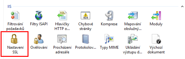

  5. Vyberte virtuální adresář AutodeskDM Services a dvakrát klikněte na tlačítko Nastavení SSL.
  6. Na stránce Nastavení SSL zrušte výběr možnosti Požadovat protokol SSL.
  7. V podokně Akce klikněte na položku Použít.
