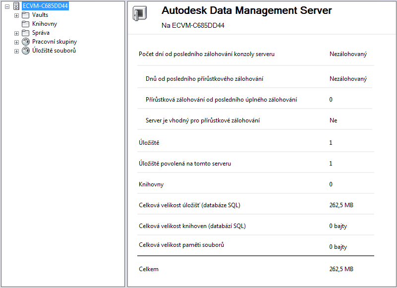

Umožňuje zobrazit podrobnosti o vybrané aplikaci Vault Server, včetně počtu dní od posledního zálohování konzole serveru, počtu aktivovaných úložišť a počtu knihoven.
- Na navigačním panelu aplikace ADMS Console klikněte na uzel umístěný zcela nahoře.
Zobrazí se přehled statistických dat o serveru úložiště. Ve statistikách je obsaženo:
- název hostitelského počítače pro server
- počet dní, které uplynuly od poslední úplné zálohy a poslední inkrementální zálohy
- počet úložišť na serveru
- počet úložišť povolených na tomto pracovišti
- počet knihoven Obsahového centra na serveru (neplatí u aplikace AutoCAD Civil 3D)
- celkový prostor zabraný úložišti
- velikost místa používaného knihovnami Obsahového centra (neplatí u aplikace AutoCAD Civil 3D)
- prostor zabíraný úložištěm souborů
- celkový prostor zabíraný serverem úložiště
