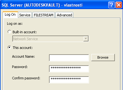

  1. V nabídce Ovládací panely > Nástroje pro správu dvakrát klikněte na ikonu Služby.
  2. Dvakrát klikněte na službu SQL Server (Autodeskvault) a poté klikněte na kartu Přihlášení.
  3. Vyberte přepínač Tento účet a zadejte účet domény ve formátu název_domény\účet_domény (a zadejte správné heslo).
    Poznámka: Pokud změníte pověření přihlášení ke službě, zobrazí se výzva k restartování služby MS SQL Server. Restartováním služby použijte změny. Před opětovným spuštěním služby SQL Server zkontrolujte, zda aplikaci Autodesk Vault Server nepoužívají klienti.
  4. Zkontrolujte, zda má zadaný účet do sdílené složky, do které chcete zálohu provést, přístup k zápisu.
