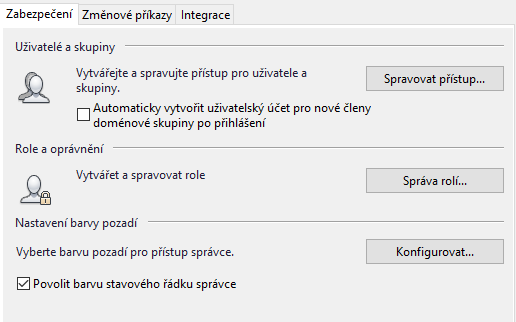

Postup povolení přístupu do úložiště uživatelům a přiřazení oprávnění na kartě Zabezpečení dialogu Globální nastavení
Můžete také vytvářet skupiny uživatelů a skupinám přiřazovat přístupová práva a role. Role přiřazené uživateli nebo skupině určují oprávnění uživatele nebo členů skupiny.
Přístup na kartu Zabezpečení v dialogu Globální nastavení
  1. Vyberte položku Nástroje > Správa > Globální nastavení.
  2. V dialogu Globální nastavení vyberte kartu Zabezpečení.
Uživatelé a skupiny
Pokud chcete vytvářet a spravovat účty uživatelů a skupin, klikněte na tlačítko Spravovat přístup.
Účet uživatele serveru úložiště může být vytvořen automaticky, pokud se uživatel systému Windows, který je členem skupiny adresáře Active Directory s přístupem k serveru úložiště, přihlásí do klienta správy dat Autodesk pomocí ověřování systému Windows. Tato možnost je ve výchozím nastavení zapnutá.
Poznámka: Server, na kterém je nainstalován server Autodesk Vault, musí podporovat ověřování systému Windows.
Poznámka: Ověřování systému Windows je dostupné v aplikaci Autodesk Vault Professional.
Úlohy a přístupová práva
Pokud chcete spravovat role a oprávnění k nim přiřazená, klikněte na tlačítko Spravovat role.
Nastavení barvy pozadí
Klikněte na tlačítko Konfigurovat a určete barvu stavového řádku, abyste mohli snadno identifikovat přístup správce. Ujistěte se, že je zaškrtnuto políčko Povolit barvu stavového řádku správce.
