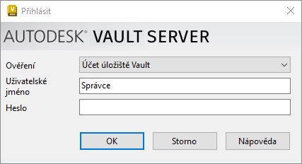

  1. V nabídce Start systému Windows® vyberte položky Autodesk Data Management ► Autodesk Data Management Server Console [edice].
    Zobrazí se dialog Přihlásit.
  2. Vyberte vhodnou metodu ověřování:
    • Účet aplikace Vault: Bude potřeba zadat uživatelské jméno účtu aplikace Vault a heslo.
    • Účet systému Windows: Použijí se automaticky vyplněné identifikační údaje služby Windows Active Directory.
    • ID Autodesk: Používá přihlašovací údaje ID Autodesk.
  3. Zadejte uživatelské jméno a heslo k účtu správce úložiště. Pokud používáte síť Windows Active Directory, tyto údaje budou zadány automaticky.
  4. Pokud vyberete možnost ID Autodesk, bude nutné, abyste se přihlásili k účtu Autodesk.
    • V dialogu Autodesk – Přihlásit zadejte e-mailovou adresu, kterou jste použili při registraci svého účtu.
    • Zadejte své heslo.
    • Klikněte na možnost Přihlášení.
