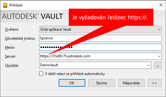

Při přihlašování k bráně se používá stejný postup jako při přihlašování k úložišti prostřednictvím přímého připojení k serveru. V poli Server se místo názvu serveru uvede adresa URL brány s protokolem HTTPS (název hostitele brány, který se zobrazuje při správě brány správcem). Pokud je v adrese URL vynechán řetězec https://, klientské aplikace Vault se k bráně nebudou moci připojit.
Obrázek přihlašovacího okna aplikace Vault Client s poznámkou, která ukazuje na pole Server a informuje, že „https://“ je povinný údaj
