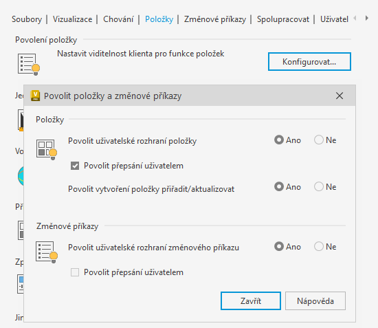

  1. Klikněte na možnost Nástroje Správa Nastavení úložiště.
  2. V dialogu Nastavení úložiště vyberte kartu Položky.
  3. V části Povolení položky klikněte na tlačítko Konfigurovat. Dialog Povolit položky a Změnové příkazy poskytuje možnosti k řízení přístupu k položkám.
  4. Chcete-li vypnout funkci Položky, vyberte možnost Ne.
  5. Chcete-li uživatelům umožnit zrušit vypnutí, zaškrtněte možnost Povolit přepsání uživatelem. Zrušení se provádí v dialogu Možnosti k nastavení aplikace.
  6. Máte možnost nastavit, zda mají uživatelé zakázáno přiřazovat/aktualizovat položky v aplikacích Vault Client a Inventor. Výběrem možnosti Ne u nastavení „Povolit vytvoření položky přiřadit/aktualizovat“ zakážete uživatelům přiřazování/aktualizování položek v aplikacích Vault Client a Inventor pomocí možnosti místní nabídky na kartách Použití a Místo použití v dialogu Zobrazit podrobnosti.
    Poznámka: Přístup k příkazu Přiřadit položku mohou vypnout pouze správci a správci konfigurace.
  7. Klikněte na tlačítko Zavřít.
