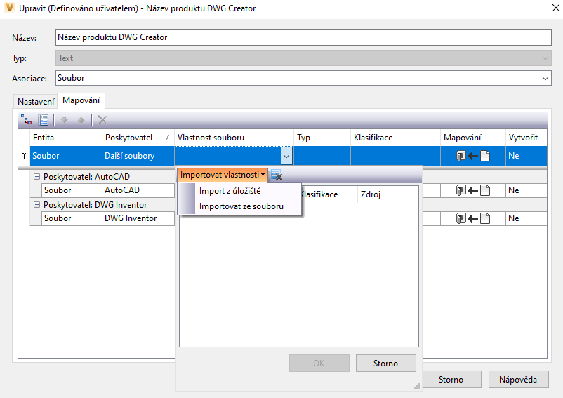

Vytvoření nového mapování vlastností
- V dialogu nové (nebo existující) vlastnosti vyberte kartu Mapování.
- Klikněte do pole (Kliknutím sem přidejte nové mapování), které je pod sloupcem Entita.
- Entita: Vyberte, jaké mapování chcete pro tuto vlastnost použít – na soubor, nebo na položku. Vlastnost může mít více různých mapování, takže je možné mapovat na soubory i položky. Jednotlivá mapování je však nutné nastavit samostatně.
- Poskytovatel: Zobrazí seznam dostupných možností pro vybraný typ entity. Mohou to být soubory CAD, například výkresy a modely aplikace AutoCAD nebo Inventor, dokumenty sady Office, soubory PDF atd.
- Vlastnost souboru: Možnosti vlastnosti souboru závisí na typu entity. Pokud je typem entity Soubor, budete moci vybrat vlastnost souboru ze systému souborů, nebo z úložiště Vault. Pokud je typem entity Položka, budete mapování moci nastavit pouze na soubor, který existuje v úložišti Vault.
- Typ: Je založen na vybrané vlastnosti (závisí na typu dat asociovaných s vlastností souboru, například text, datum, číslo atd.).
- Klasifikace: Označuje, zda je vlastnost souboru standardní, nebo uživatelskou vlastností.
- Mapování: Informuje úložiště Vault, jak předávat data sdílená mezi vlastností úložiště Vault a vlastností souboru. Možné varianty:
- Z úložiště Vault na soubor
- Ze souboru na úložiště Vault
- Dvousměrný
- Vytvořit: Určuje, zda úložiště Vault vytvoří vlastnost souboru, pokud neexistuje. Pokud je směr mapování nastaven ze souboru na úložiště Vault, je tato možnost nastavena na hodnotu Ne, protože vlastnosti v úložišti Vault nelze tímto způsobem vytvářet.
Poznámka: Pokud je možnost Vytvořit nastavena na hodnotu Ne, budou se vlastnosti s prázdnou hodnotou nebo hodnotou null vyhodnocovat tak, jako by v souboru vůbec neexistovaly. Pokud je možnost Vytvořit nastavena na hodnotu Ano, zapíše se do vlastnosti správná hodnota.
U atributů bloků aplikace AutoCAD má možnost Vytvořit k dispozici pouze hodnotu Ne.
Poznámka: Některá z polí nelze upravovat, takže pokud v mapování potřebujete provést významné změny, budete jej možná muset odstranit a vytvořit nové.

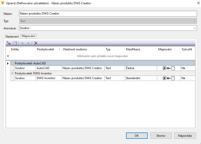

- Kliknutím na kartě Mapování na tlačítko OK potvrdíte všechny změny a vrátíte se do dialogu Upravit vlastnost.
Úprava priorit mapování
Vlastnosti na vrcholu seznamu mají přednost před těmi, které jsou v seznamu níže. Seznam můžete na kartě Mapování přeorganizovat pomocí ikon se šipkami Posunout nahoru a Posunout dolů.
- Vyberte na kartě Mapování vlastnost, kterou chcete upřednostnit, a kliknutím na tlačítko Posunout nahoru nebo Posunout dolů změňte prioritu mapování.
- Kliknutím na tlačítko OK potvrdíte všechny změny a vrátíte se do dialogu Definice vlastnosti.
