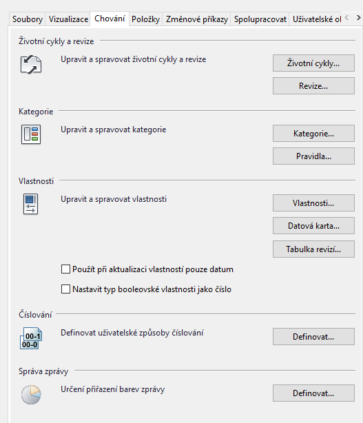

Karta Chování v dialogu Nastavení úložiště obsahuje možnosti k úpravám definic životního cyklu, správě revizí, správě kategorií a pravidel, vytváření a úpravám vlastností, definování vlastních způsobů číslování a přiřazování barev ve zprávách.

Přístup na kartu Chování v dialogu Nastavení úložiště
  1. Klikněte na možnost Nástroje > Správa > Nastavení úložiště.
  2. V dialogu Nastavení úložiště vyberte kartu Chování.
Životní cykly
Produkty definovaly životní cykly od vzniku až po výrobu. V dialogu Definice životních cyklů můžete upravovat a přiřazovat definice životních cyklů a konfigurovat komentáře stavů, zabezpečení a přechody.
Revize
Schémata revizí umožňují spravovat hodnoty pořadí přiřazení, formáty a komentáře k revidovaným souborům a položkám.
Kategorie
Správa kategorií poskytuje způsob k logickému seskupení vlastností a přiřazení sady chování a pravidel do jednoho nebo více souborů nebo položek.
Pravidla
Pravidla vám umožňují automaticky přiřadit kategorie do souborů nebo položek s konkrétními vlastnostmi.
Vlastnosti
Chcete-li spravovat uživatelem definované vlastnosti, klikněte na položku Vlastnosti. Všechny extrahované vlastnosti sledované úložištěm mohou být spravovány v dialogu Definice vlastností.
Datová karta
Chcete-li konfigurovat rozvržení datové karty v aplikaci Inventor, včetně číslování stránek a vlastností zobrazených na každé stránce, klikněte na možnost Datová karta.
Při aktualizaci vlastností používat pouze datum
Pokud chcete vyloučit údaj o čase při aktualizaci vlastností data, zaškrtněte políčko Při aktualizaci vlastností používat pouze datum. Když například do rohového razítka mapujete vlastnost Datum vytvoření souboru, bude při zaškrtnutí políčka výsledkem 17. 5. 2017, zatímco při nezaškrtnutí 17. 5. 2017 11:11:10.
Nastavení typu booleovské vlastnosti jako čísla
Chcete-li do souboru zapsat booleovskou hodnotu 0/1, aby bylo možné ji převést zpět na booleovskou hodnotu na serveru v jiném národním prostředí, zaškrtněte políčko Nastavit typ booleovské vlastnosti jako číslo.
Automatické číslování
Způsoby číslování v Průvodci přejmenováním lze nastavit v dialogu Způsoby číslování.
Správa zpráv
V dialogu Přiřazení barvy lze konfigurovat přiřazení barev mapování dat a zprávám.
