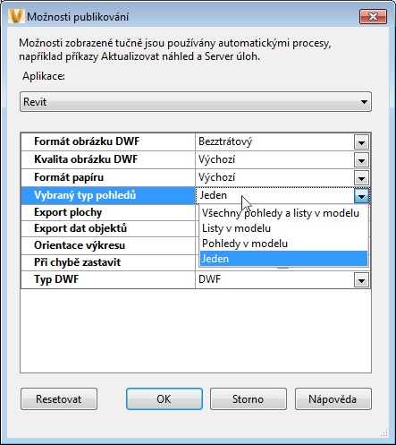

Možnosti aplikace Revit
Tato tabulka popisuje možnosti publikování dostupné v aplikaci Revit.

Formát papíru
Určuje formát papíru (ISOxx, ANSIxx, ARCHxx) pro 2D pohledy a listy.
Vybraný typ pohledů
Určete, které pohledy chcete publikovat.
  • Jeden – publikuje poslední uložený pohled nebo výchozí pohled.
  • Listy v modelu – publikuje všechny listy.
  • Pohledy v modelu – publikuje všechny pohledy.
  • Všechny pohledy a listy v modelu – publikuje všechny listy a všechny pohledy.

Správa možností publikování
Poznámka: Konfigurovat možnosti publikování smí pouze správce.
  1. Klikněte na možnost Nástroje Správa Nastavení úložiště.
  2. V dialogu Nastavení úložiště klikněte na kartu Vizualizace.
  3. Klikněte na tlačítko Možnosti.
  4. V dialogu Možnosti publikování vyberte ze seznamu Aplikace programy, pro které chcete přizpůsobit nastavení vizualizace.
  5. Zaškrtněte políčko vedle každé možnosti publikování, kterou chcete zapnout. Nebo pokud má možnost předdefinované hodnoty, vyberte hodnotu ze seznamu ve sloupci Vlastní.
  6. Kliknutím na tlačítko OK uložíte změny a zavřete dialog Možnosti publikování.
Poznámka: Chcete-li obnovit změny aktuální relace na výchozí hodnoty, můžete kdykoliv kliknout na tlačítko Obnovit.
