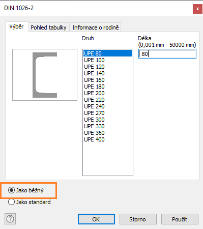

Výchozí chování

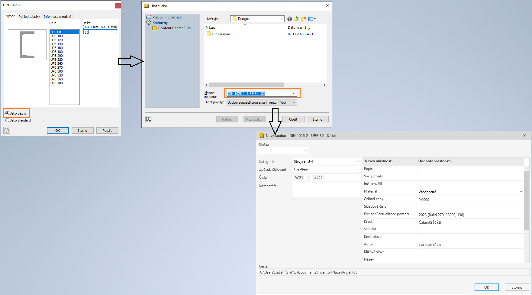

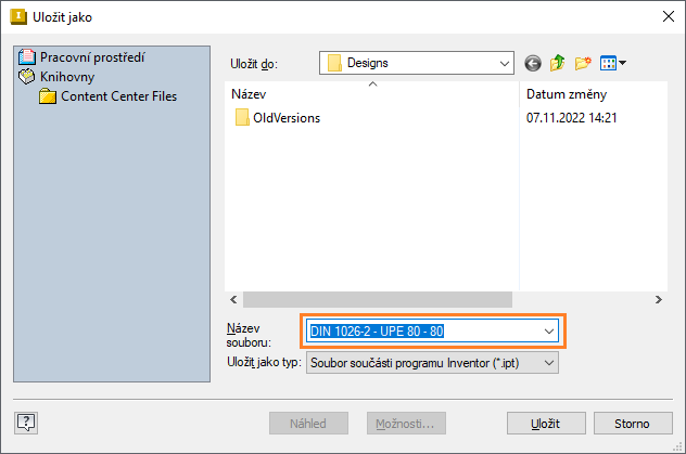

Pokud přidáte součást Obsahového centra jako uživatelskou součást, je ve výchozím nastavení vypnuto číslování souborů aplikace Vault a ukládání pomocí nástroje VDS. Uživatelskou komponentu Obsahového centra můžete uložit do cesty projektu. Není k dispozici žádné číslování souborů a interakce s nástrojem VDS.

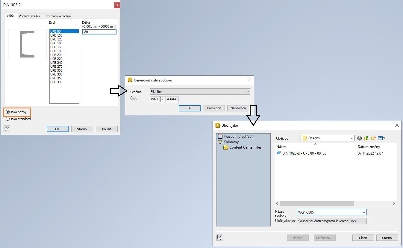

Povolení pouze číslování aplikace Vault
Tuto možnost nakonfigurujte, pokud chcete povolit pouze číslování aplikace Vault a nepotřebujete interakci s nástrojem VDS.
Když pak uložíte uživatelskou komponentu Obsahového centra do cesty projektu, zobrazí se dialog Číslo souboru aplikace Vault, ve kterém lze zadat název souboru. V dialogu „Uložit jako“ vyberte umístění souboru.
Chcete-li povolit pouze číslování aplikace Vault, upravte konfigurační soubor tak, že k položce EnableVaultNumSchemeForCmds přidáte položku InteractionEvents.

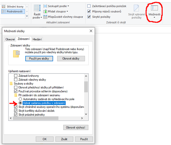

  • Chcete-li vyhledat složku, povolte v možnostech Průzkumníku Windows možnost „Zobrazit skryté soubory, složky a jednotky“.
