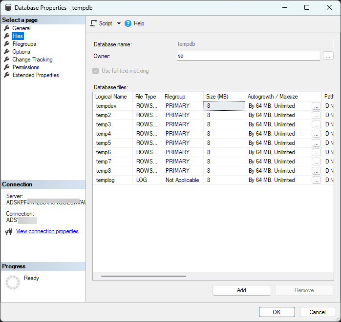

  3. Pravým tlačítkem klikněte na položku tempdb a vyberte možnost Vlastnosti.
  4. Vyberte stránku Soubory.
  5. Pokud používáte vícejádrový systém, je třeba podle níže uvedených pokynů nakonfigurovat také další datové soubory. Pokud používáte systém s jedním jádrem, pokračujte krokem D.
    1. Datové soubory by měly odpovídat počtu dostupných logických/virtuálních procesorů. Pokud má například počítač 12 logických procesorů, může existovat 1 soubor MDF a 11 souborů NDF. Pokud je pro vás důležité místo na disku, lze místo velikosti 1024 MB použít velikost 512 MB.
      Poznámka: V případě verze SQL 2016 nebo novější bude mít datový soubor ve výchozím nastavení hodnotu 8 nebo hodnotu počtu logických jader zjištěnou při instalaci (podle toho, která z nich je nižší). Tuto hodnotu lze podle potřeby pro určité úlohy zvýšit. Názvy souborů sekundárních dat se budou řídit konvencí pojmenování tempdb_mssql_#.ndf, kde # představuje pořadí souboru.
    2. Další datové soubory přidáte kliknutím na tlačítko Přidat.
    3. Pojmenujte podle potřeby nové soubory temp2, temp3…
    4. Nastavte velikost jednotlivých datových souborů na 1024 MB. Pokud používáte celkem 8 datových souborů, lze použít velikost 512 MB.
    5. U každého datového souboru nastavte hodnotu parametru Autogrowth na 100 MB, neomezený nárůst.
    6. Nastavte soubor LDF protokolu podle celkového počtu datových souborů. (Pokud jsou například k dispozici 2 datové soubory, výsledný soubor LDF by měl být nastaven na velikost 2048 MB.)

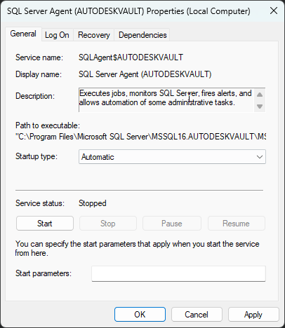

  3. V nabídce Ovládací panel dvakrát klikněte na položku Nástroje pro správu a poté dvakrát klikněte na ikonu Služby.
  4. Vyhledejte službu SQL Server Agent (AUTODESKVAULT).
  5. Klikněte pravým tlačítkem na položku SQL Server Agent (AUTODESKVAULT) a vyberte možnost Vlastnosti.
  6. Změňte typ spouštění na automatické a spusťte službu.

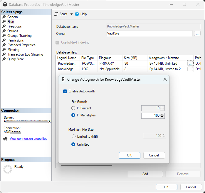

  8. Klikněte pravým tlačítkem na databázi aplikace Vault a vyberte položku Vlastnosti.
  9. Na stránce Soubory proveďte následující nastavení:
    • Hodnotu parametru Autogrowth pro všechny databáze <Vault> nastavte na hodnotu O 100 MB, neomezený nárůst.
    • Hodnotu parametru Size pro všechny soubory <Vault>_log nastavte na hodnotu 500 MB.
    • Hodnotu parametru Autogrowth pro soubory <Custom_Library> nastavte na hodnotu 25 MB.
    • Hodnoty parametru Autogrowth pro všechny soubory _log nastavte na hodnotu By 10 percent, unrestricted growth.

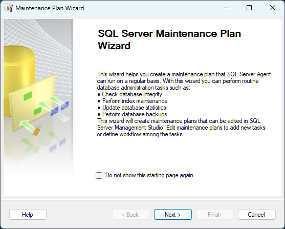

  13. Klikněte pravým tlačítkem myši na složku Plán údržby a vyberte průvodce plánem údržby. Klikněte na tlačítko Další.

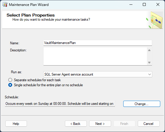

  14. V dialogu Výběr vlastností plánu zadejte název Plán údržby úložiště a poté nastavte plán kliknutím na tlačítko Změnit.
  15. V dialogu Vlastnosti plánu úloh nastavte spuštění plánu po dokončení zálohování serveru Autodesk Vault. V závislosti na velikosti vaší datové sady může být nutné tento plán spustit v jiném čase jiný den v týdnu. Úlohu můžete spustit v sobotu a přitom určit dobu potřebnou k jejímu dokončení. Pak se můžete rozhodnout, který den a čas bude nejvhodnější k pravidelnému spouštění úlohy.

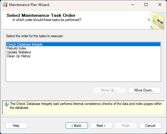

  17. V dialogu Výběr pořadí úloh údržby nastavte následující pořadí:

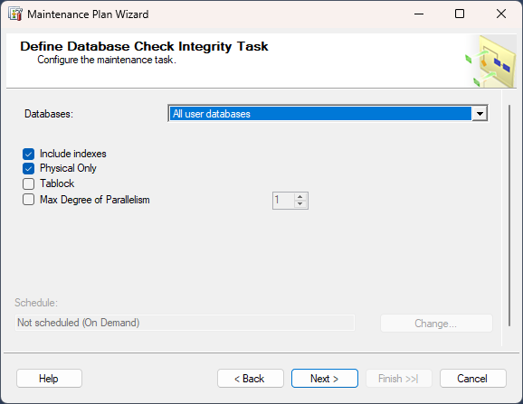

  18. V dialogu Definice úlohy kontroly integrity databáze vyberte v rozevíracím seznamu položku Všechny uživatelské databáze a zaškrtněte políčko vedle položky Zahrnout indexy a Pouze fyzické.

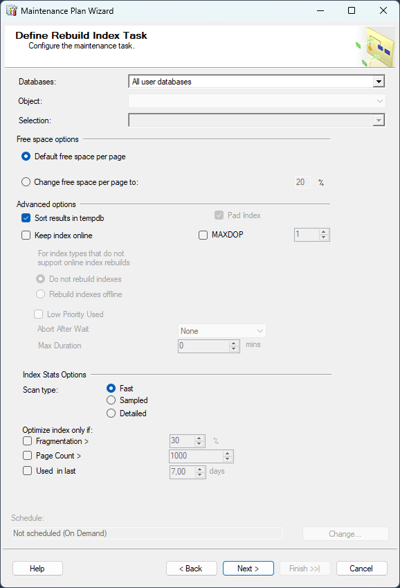

  19. V dialogu Definice úlohy obnovení indexu vyberte v rozevíracím seznamu Databáze položku Všechny uživatelské databáze.

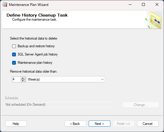

  21. V dialogu Definice úlohy historie vyčištění vyberte možnosti vyčištění podle potřeby.
