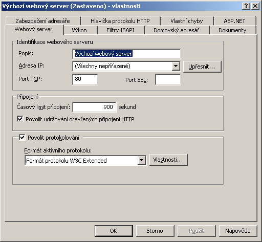

Formát protokolu W3C Extended je výchozím formátem souboru protokolu pro službu IIS. Jedná se o přizpůsobitelný textový formát ASCII. Pole, která budou do souboru protokolu zahrnuta, můžete vybrat pomocí Správce služby IIS.
[Formát souboru protokolu W3C Extended]

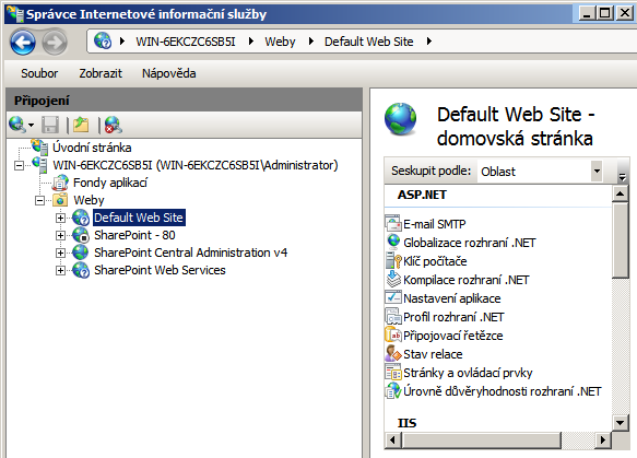

  1. Ve správci služby IIS rozbalte místní počítač, rozbalte složku Webové servery, vyberte položku Výchozí webový server a dvakrát klikněte na možnost Protokolování na panelu Zobrazení funkcí.
  2. V zobrazení akcí vyberte možnost Povolit (pokud dosud nebyla vybrána).

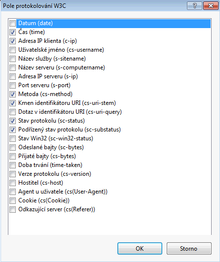

  3. Na stránce Protokolování vyberte v části Soubor protokolu u možnosti Formát hodnotu W3C a vyberte možnost Vybrat pole.
    NEJDŘÍVE
    Poznámka: Před změnou rozšířené vlastnosti si zapište aktuálně vybrané vlastnosti protokolu W3C pro případ, že byste v budoucnu chtěli obnovit původní nastavení. Můžete si také pořídit snímek těchto vlastností

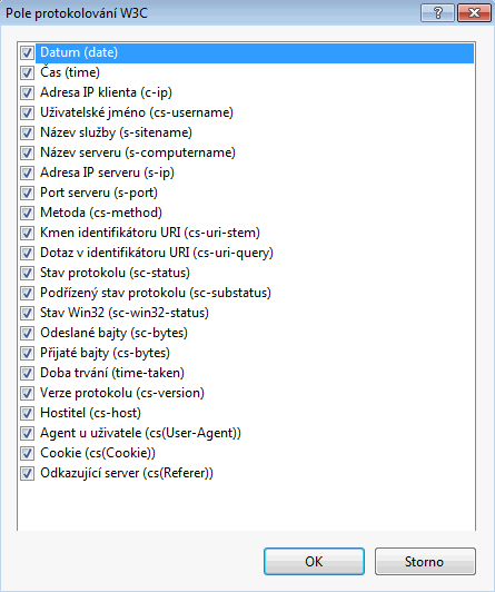

  4. Na kartě Upřesnit nastavte protokolování veškerých údajů.

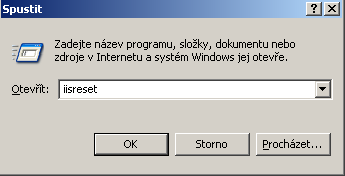

  6. V nabídce Start vyberte položku Spustit. Zadejte příkaz iisreset a kliknutím na tlačítko OK restartujte službu IIS.
