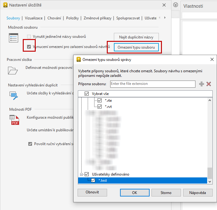

Definujte seznam typů souborů, které mají být zakázány omezením souborů návrhu.
Jako správce můžete definovat seznam souborů návrhu, které se nemají zařazovat, když bude zapnuta možnost Vynucení omezení pro zařazení souborů návrhů. Do uživatelem definovaného seznamu můžete přidat vlastní přípony souborů, ale nemůžete odebrat výchozí přípony systému.
S tímto omezením uživatel nebude moci přidat omezené soubory pomocí aplikace Vault Client (přetažením nebo funkcí Přidat soubory). Omezené soubory bude moci přidat pouze pomocí klienta doplňku odpovídající aplikace CAD za účelem zachování a udržení vztahu mezi soubory.
Zobrazí se dialog Správa omezení typů souborů. V dialogu jsou uvedeny všechny systémové a uživatelsky definované přípony souborů.
Kliknutím na tlačítko Obnovit výchozí obnovíte původní nastavení přípon souborů.
