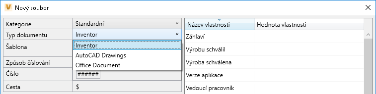

Výchozí dialog Nový soubor nástroje Data Standard obsahuje pole se seznamem Typ Dokumentu.
Pokud uživatel vybere některou z položek v seznamu Typ dokumentu a klikne na tlačítko OK, funkce Nový standardní soubor vyhledá příslušnou šablonu ve složce úložiště asociované s tímto typem dokumentu. Šablona se použije k vytvoření nového souboru.

Element <Name> definuje hodnotu, která se zobrazí v poli se seznamem v dialogu Nový soubor. Hodnota elementu <TemplatePath> se uživateli nezobrazuje, ale používá se k nastavení hodnoty TemplatePath v modelu pohledu.
Pole se seznamem Typ dokumentu vypadá takto:
