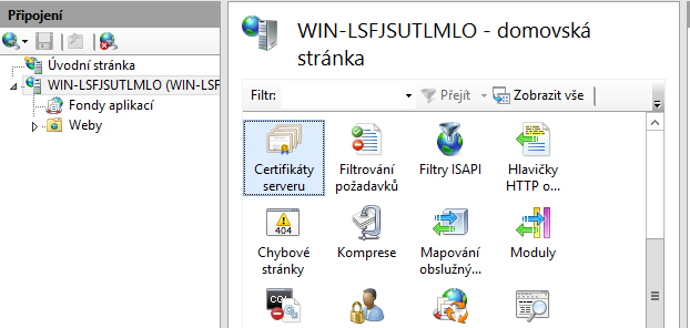

  1. Ve stromovém zobrazení vyberte uzel serveru a v pohledu seznamu dvakrát klikněte na položku Certifikáty serveru.

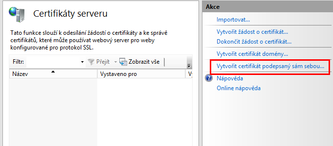

  2. Na panelu Akce klikněte na položku Vytvořit certifikát podepsaný sám sebou...

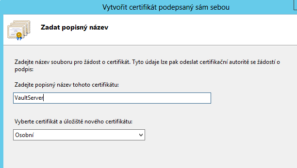

  3. Zadejte popisný název a klikněte na tlačítko OK.
