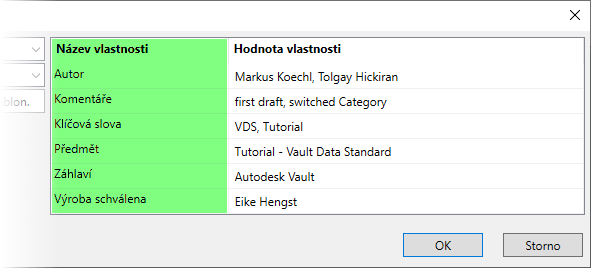

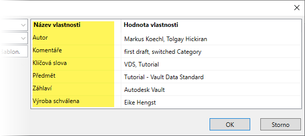

- Cvičení 4 – Klienti CAD: Označení popisky / lokalizace názvů uživatelských vlastností

- Cvičení 6 – Povolení popisků/lokalizace polí statických vlastností
