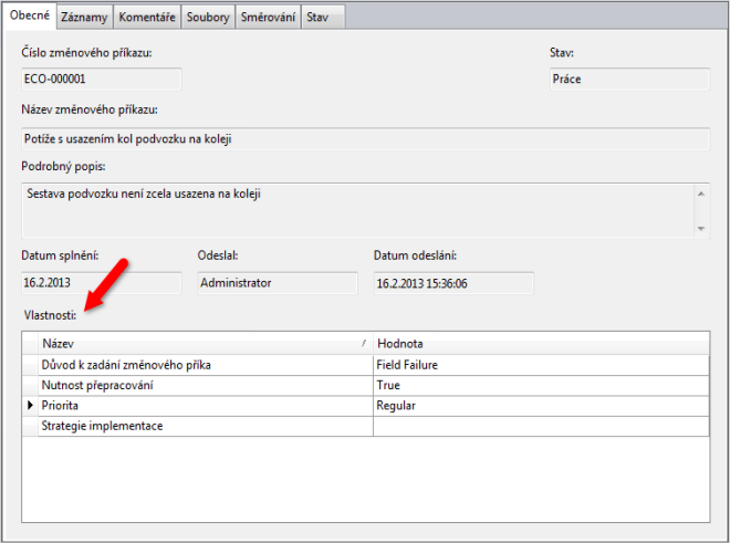

Vlastnosti změnových příkazů definované uživatelem lze vytvořit v dialogu Definice vlastností.
Tyto vlastnosti patří k samotnému změnovému návrhu a nikoli k jeho obsahu.
  1. Na kartě Chování v dialogu Nastavení úložiště vyberte položku Vlastnosti.
  2. Vytvořte novou vlastnost definovanou uživatelem a asociujte ji ke změnovým příkazům.
Tato vlastnost bude asociována ke všem změnovým příkazům (novým i existujícím) a bude možné ji podle potřeby upravovat. Vlastnost bude možné upravit buď ve změnovém příkazu pomocí příkazu Upravit, nebo v dialogu Úprava vlastností.
Další informace o úpravách vlastností změnových příkazů naleznete v části Práce s vlastnostmi.
Vytváření vlastností změnových příkazů
Kromě výchozích vlastností (Číslo změnového příkazu, Název změnového příkazu, Popis atd.) lze definovat i uživatelské vlastnosti. Dodatečné vlastnosti musí před použitím nakonfigurovat správce.
Poznámka: Hodnotu vlastností uživatelem definované položky ve změnovém příkazu lze upravit ve stavu Otevřený a Pracovní.

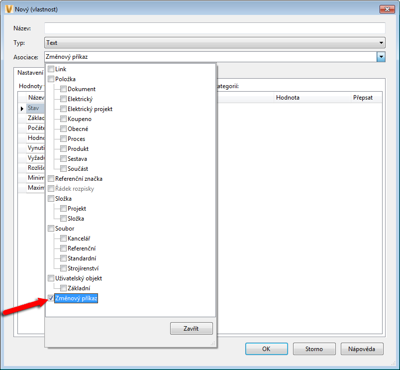

  1. Klikněte na položky Nástroje  Správa Nastavení úložiště.
  2. V dialogu Nastavení úložiště klikněte na kartu Chování.
  3. Klikněte na položku Vlastnosti.
  4. Klikněte na tlačítko nový.
  5. V dialogu Nová vlastnost zadejte název nové vlastnosti.
  6. V seznamu Typ vyberte typ vlastnosti.
  7. V seznamu Asociace vyberte změnový příkaz.
    Pokud tuto vlastnost chcete asociovat s jinými třídami entit, vyberte je v seznamu Asociace.
  8. Zadejte hodnotu do textového pole Počáteční hodnota.
  9. Pokud chcete uživateli prezentovat seznam hodnot, ze kterých si může vybrat, klikněte do pole Hodnoty seznamu a vytvořte seznam.
  10. Vyberte z rozevíracího seznamu Vyžaduje hodnotu, zda je pro tuto vlastnost vyžadována nějaká hodnota.
  11. Pokud pole rozlišují malá a velká písmena, klikněte do pole Rozlišování malých a velkých písmen a vyberte požadavky rozlišování velkých a malých písmen.
  12. Pokud je u vlastnosti definována minimální či maximální délka, zadejte příslušné hodnoty.
    Poznámka: Uživatelsky definované vlastnosti změnových příkazů nelze mapovat na jiné vlastnosti.
  13. Kliknutím na tlačítko OK vytvořte novou vlastnost.
