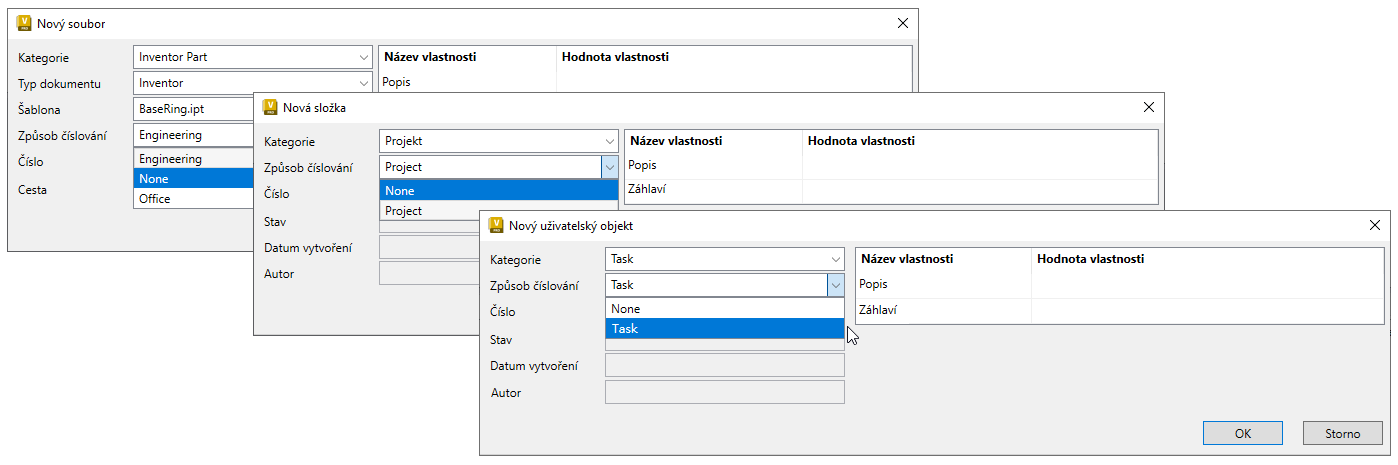

Nástroj Data Standard umožňuje číslování libovolných typů objektů úložiště Vault. V kapitole 3 jsme představili způsob číslování projektů, které by měly být použity pouze v dané kategorii. Totéž platí pro uživatelský objekt typu Úloha představený v kapitole 6. Pokud jsou způsoby číslování přímo provázány s kategorií, uživatel nebude při výběru vhodného způsobu zmaten. V kapitole 10 jsme nakonec porušili zásadu „název způsobu číslování = kategorie“, protože jsme zavedli různé kategorie pro soubory kategorie Engineering. Tato kapitola vás seznámí s požadovanými skriptovacími dovednostmi, které vám umožní omezit výběr podle libovolného kontextu.
Po dokončení všech cvičení se číslování nových souborů, nových projektů nebo úloh řídí pravidly, která filtrují způsoby číslování podle požadovaného kontextu, jak je znázorněno na obrázcích kategorií Projekty, Úlohy a Soubory v aplikaci Vault Explorer.

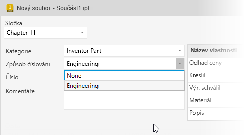

V případě aplikací CAD se všechny soubory filtrují nezávisle na výběru kategorie do způsobu číslování Engineering.
