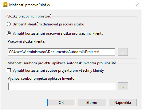

Nastavení sdílené pracovní složky
Správce systému vynutí pracovní složku ve sdíleném síťovém umístění, kterou mohou používat všichni členové projektového týmu.
Poznámka: K provedení této akce je nutné mít přiřazenou roli správce.
- Spusťte aplikaci Autodesk Vault a poté se přihlaste jako správce.
- Vyberte položku
- V dialogu Nastavení úložiště klikněte na kartu Soubory.
- V části Pracovní složka klikněte na položku Definovat.
- V dialogu Možnosti pracovní složky vyberte možnost Vynutit konzistentní pracovní složku pro všechny klienty.
- Do pole Pracovní složka klienta zadejte sdílené síťové umístění pracovní složky nebo umístění vyhledejte.
Poznámka: Cesta ke sdílené pracovní složce může být:
- síťová cesta: \\designco\users\jstewart
- cesta obsahující místo adresáře systémovou proměnnou: \\designco\users\%username%
- Klikněte na tlačítko OK.
- V dialogu Nastavení úložiště klikněte na tlačítko Zavřít.
