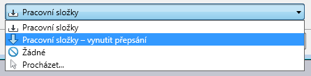

Rozevírací nabídka Pracovní složky
Umožňuje vybrat, zda chcete k uložení místních kopií stažených objektů použít výchozí pracovní složku, nebo jinou složku. Není nutné vybírat žádnou pracovní složku.
Poznámka: Další informace naleznete v části Pracovní složky.
