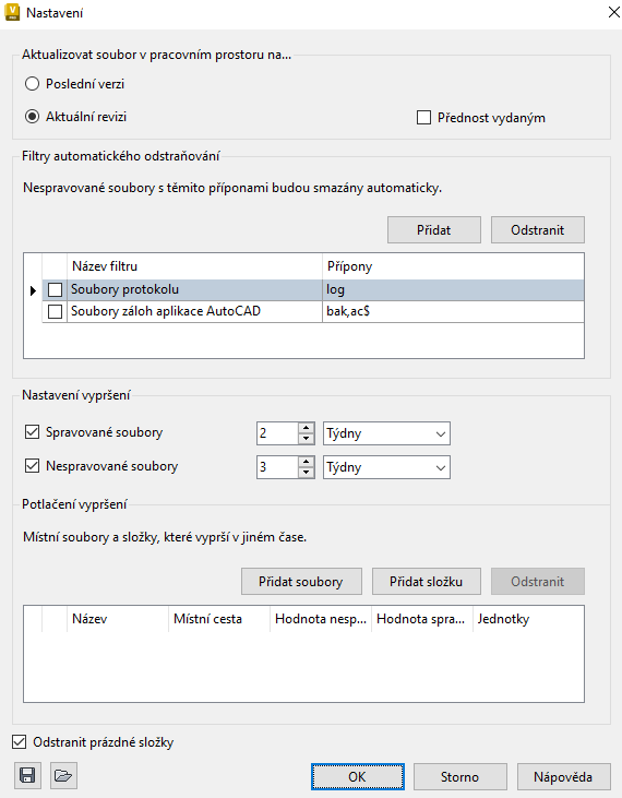

V dialogu Nastavení Průvodce synchronizací pracovního prostoru zadejte nastavení synchronizace pracovního prostoru tak, aby vyhovovala vašemu osobnímu pracovnímu prostředí.
- V aplikaci Vault Client vyberte v rozevírací nabídce Synchronizace pracovního prostoru na panelu nástrojů možnost Synchronizace pracovního prostoru.
Spustí se Průvodce synchronizací pracovního prostoru.
- V prvním okně průvodce synchronizací pracovního prostoru klikněte na možnost Nastavení
Otevře se dialog Nastavení synchronizace pracovního prostoru.
Aktualizovat soubor v pracovním prostoru
Oblast Aktualizovat soubor v pracovním prostoru umožňuje stanovit, zda chcete soubory aktualizovat na nejnovější verzi, aktuální revizi nebo aktuální revizi s předností vydaným.
- Vyberte jednu z následujících možností aktualizace:
- Poslední verze
- Aktuální revize
- Vyberete-li položku Aktuální revize, zaškrtnutím možnosti Přednost vydaným upřednostníte při provádění synchronizace vydané revize před nevydanými.
Filtry automatického odstraňování
Tyto filtry slouží k určení typů souborů nespravovaných úložištěm, které jsou z pracovního prostoru odstraňovány automaticky. Během synchronizace bude odstraněn kterýkoliv soubor v pracovní složce, který má danou příponu souboru. Ve výchozím nastavení jsou dodány a vypnuty dva filtry: soubory protokolu (.log) a soubory záloh aplikace AutoCAD (.bak, ac$).
- Kliknutím na tlačítko Přidat vytvoříte nový filtr odstraňování.
- Do seznamu je přidán nový filtr s názvem Nový filtr odstraňování a ve výchozím nastavení je zapnutý.
- Zadejte název filtru do pole Název filtru.
- V poli Přípony určete, které přípony souborů budou s filtrem asociovány. Více přípon oddělte čárkami.
- Pokud jsou filtry aktivní, budou typy souborů zadané ve filtrech automaticky smazány v průběhu synchronizace. Filtr aktivujete zaškrtnutím políčka u daného filtru. Filtr vypnete zrušením zaškrtnutím políčka u filtru.
- Chcete-li filtr odstranit ze seznamu, vyberte filtr a klikněte na tlačítko Odstranit.
Poznámka: Pokud je potlačení nastaveno na možnost Nikdy, nebude soubor odstraněný v důsledku filtru automatického odstraňování odstraněn také ze složky.
Nastavení vypršení
Kritéria vypršení lze nastavit pro soubory spravované úložištěm i pro soubory v pracovním prostoru, které úložištěm spravované nejsou.
- Zaškrtnutím políčka Spravované soubory použijete kritéria vypršení na soubory v místním pracovním prostoru, které jsou spravované úložištěm.
- Určete vypršené soubory nastavením množství a doby trvání. Pro dobu trvání vyberte dny nebo týdny.
- Zaškrtnutím políčka Nespravované soubory použijete kritéria vypršení na soubory v místním pracovním prostoru, které nejsou spravované úložištěm. Pro dobu trvání vyberte dny nebo týdny.
Poznámka: Pokud je doba trvání nastavena na hodnotu 0, je časový rámec vypršení okamžitý.
Potlačení vypršení platnosti
Nastavení vypršení platnosti se vztahuje na všechny spravované i nespravované soubory v místním pracovním prostoru. Pro určité specifické soubory a složky lze nastavit potlačení vypršení.
Poznámka: Soubory, které byly odstraněny z úložiště Vault, budou (během synchronizace prostoru) odstraněny také z místního pracovního prostoru. Vyloučením složky z časového rámce vypršení platnosti tomuto odstranění nezabráníte. Pokud nechcete soubor synchronizovat, zrušte zaškrtnutí políčka u tohoto souboru.
- Chcete-li vybrat specifické soubory, pro které bude nastaveno potlačení vypršení, klikněte na tlačítko Přidat soubory. Chcete-li vybrat specifickou složku, pro kterou bude nastaveno potlačení vypršení, klikněte na tlačítko Přidat složku. Vybrané soubory a složky budou zobrazeny v seznamu potlačení. Vyberte soubor nebo složku ze seznamu potlačení a pak záznam odstraňte ze seznamu kliknutím na tlačítko Odstranit.
- U složek a jednotlivých souborů lze určit doby trvání a časový rámec, které se mohou od celkových nastavení vypršení lišit. Výběrem možnosti Nikdy z rozevíracího seznamu Jednotky zabráníte vypršení souboru nebo složky.
Odstranění prázdných složek
