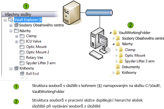

Pracovní složka obsahuje kopie souborů pouze ke čtení, které byly vydány z úložiště.
Když je soubor vydán, verze vydaná z úložiště nahradí soubor v pracovní složce a je nastavena na čtení a zápis, aby v ní bylo možné provádět úpravy. Když je soubor zařazen zpět do úložiště, je místní verze opět nastavena na pouze ke čtení.
K použití úložiště není nutné určit pracovní složku, protože ve výchozím nastavení je nastavena pracovní složka Mé dokumenty\Úložiště. Pomocí příkazu Nastavit pracovní složku však můžete umístění pracovní složky změnit. Správci mohou také vynutit standardní pracovní složku pro všechny uživatele.
Každé úložiště má kořenovou složku. Kořenová úroveň úložiště je označována znakem $.
Nastavení pracovní složky
Pokud je zapnuta příslušná možnost aplikace, cesta pracovní složky se zobrazí nad stromem se složkami úložiště a seznamem souborů.
