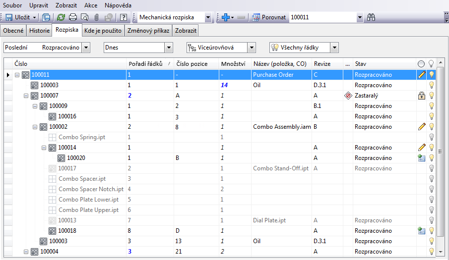

Pohled rozpisky položky
Ikony a detaily stavů

Písma a detaily stavů
Písmo
Detaily
Modré, tučné, kurzíva
Vlastnost byla přepsána uživatelem, ale dosud nebyla uložena do úložiště.
Černá, kurzíva
Množství bylo přepsáno uživatelem a bylo uloženo do úložiště.
Černá, standardní písmo
Množství bylo uloženo do úložiště.
