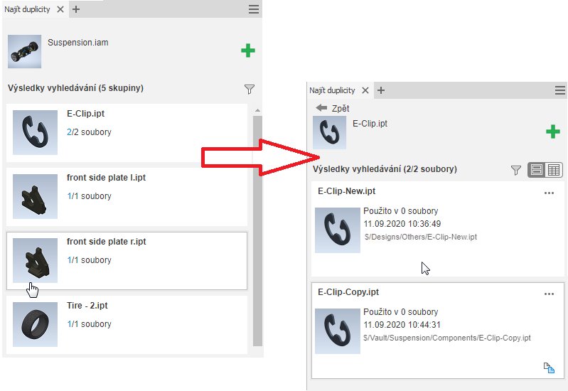

  1. Klikněte na tlačítko Hledat. Výsledky vyhledávání součástí se zobrazí na panelu Najít duplicity.
Zobrazení výsledků vyhledávání sestav
  1. Klikněte na tlačítko Hledat. Skupiny výsledků vyhledávání se zobrazí na panelu Najít duplicity.
  2. Kliknutím na požadovaný výsledek skupiny zobrazíte jednotlivé duplicitní součásti.
    Ikona označuje součásti se stejným zdrojem (například součásti vytvořené pomocí nástroje Copy Design nebo ruční kopie).
  3. Kliknutím na tlačítko Zpět se vrátíte do seznamu výsledků skupin.

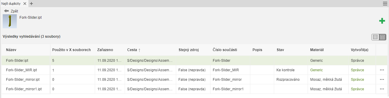

Určuje zobrazení výsledků vyhledávání. K dispozici jsou následující možnosti zobrazení:
Zobrazení dlaždic
Zobrazí výsledky vyhledávání v seznamu s náhledem obrázku.
Zobrazení detailů
Zobrazí výsledky vyhledávání s podrobnostmi, například o materiálu, cestě k souboru nebo počtu souborů, ve kterých se zdrojový soubor používá. Zdrojový soubor je uveden jako první, takže můžete snadno porovnávat jeho data a nacházet duplicity. Stejné vlastnosti jsou označeny zelenou barvou.
Sloupce můžete třídit kliknutím na název. Panel lze také přesunout a ukotvit ke spodní části grafického okna aplikace Inventor.

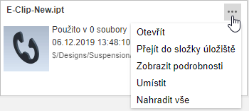

Operace se součástmi
Kliknutím na položku vedle součásti ve výsledcích vyhledávání zobrazíte následující možnosti:
Otevřít
Otevře vybranou součást v aplikaci Inventor.
Přechod do úložiště
Otevře vybranou součást v aplikaci Vault.
Zobrazit podrobnosti
Zobrazí detaily součásti, například počet verzí nebo místo, kde se součást používá.
Umístit
Umístí vybranou součást do aktivní sestavy.
Nahradit vše
Nahradí všechny instance součásti v sestavě.
