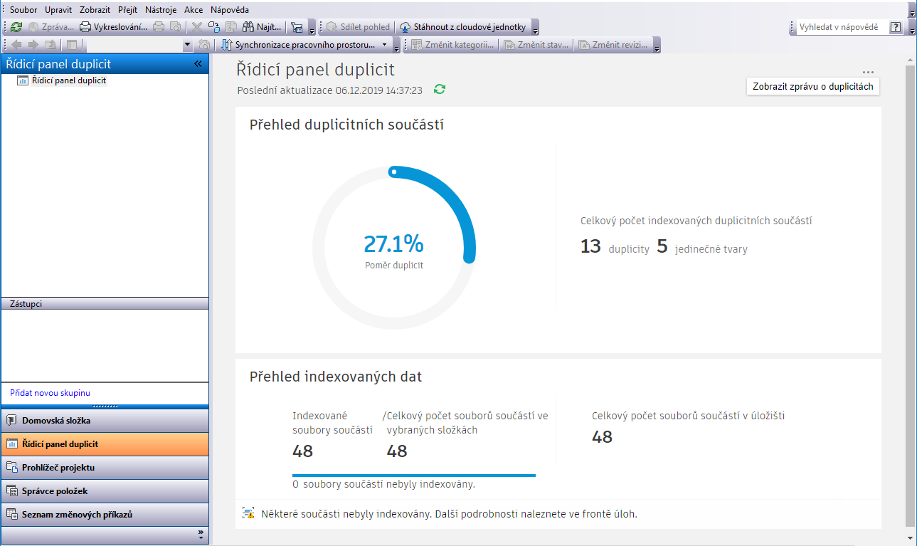

Zobrazení dat pomocí řídicího panelu duplicit
Pomocí tohoto řídicího panelu si můžete prohlédnout stav duplicitních a indexovaných součástí.
Data jsou dostupná, pokud jsou složky určené v dialogu Nastavení vyhledávání duplicit indexovány.
  1. K řídicímu panelu se dostanete kliknutím na položku Řídicí panel duplicit na navigačním panelu v aplikaci Vault Client.
  2. Zkontrolujte data týkající se duplicitních a indexovaných součástí.
  3. Kliknutím na položku obnovte data na řídicím panelu duplicit.
Zobrazit zprávu o duplicitách
Kliknutím na tuto možnost zobrazíte zprávu o duplicitních součástech. Můžete ji exportovat do formátu Excel, PDF nebo Word.
Přehled duplicitních součástí
Zobrazí přehled indexovaných součástí.
Celkový počet indexovaných duplicitních součástí
Zobrazí počet duplicitních součástí stejného tvaru v určené složce.
Přehled indexovaných dat
Indexované soubory součástí
Jedná se o počet již indexovaných souborů součástí aplikace Inventor v určené složce.
Celkový počet souborů součástí k indexování
Jedná se o počet souborů součástí aplikace Inventor, které mají být indexovány, v určených složkách.
Celkový počet souborů součástí v úložišti Vault
Zobrazuje celkový počet souborů součástí aplikace Inventor v úložišti Vault.
Poměr duplicit
Představuje počet duplicitních součástí vydělený celkovým počtem souborů součástí v určené složce.
Zobrazení zprávy o duplicitních součástech
  1. V pravé horní části řídicího panelu duplicit klikněte na možnost Zobrazit zprávu o duplicitách. Zobrazí se zpráva s duplicitními skupinami a součástmi. Zprávu můžete exportovat do formátu Excel, PDF nebo Word.
