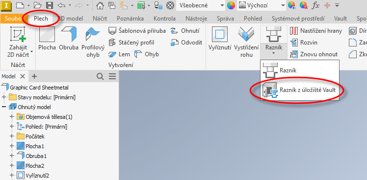

Vložení razníku z úložiště Vault
Pomocí příkazu Razník z úložiště Vault můžete v aplikaci Inventor vyhledat tvar 3D iPrvku v úložišti a vložit jej do plochy na středových uzlech děr náčrtu.
Razníky plechu jsou iPrvky s dalšími atributy, které vyřezávají jednoduché nebo složité tvary děr na plochách součástí, včetně vyříznutí přes ohyb.
Poznámka: Před použitím příkazu razníku je nutné mít 2D náčrt s alespoň jedním středovým bodem díry.
