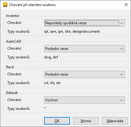

Konfigurace chování při otevření souboru
  1. V aplikaci Vault Client vyberte položky Nástroje > Možnosti
  2. Vedle položky Nastavení chování při otevření souboru klikněte na položku Nastavení.
  3. V dialogu Chování při otevření souboru nastavte předvolby otevírání souborů pro jednotlivé aplikace CAD.
    Poznámka: Pro určité aplikace CAD jsou k dispozici jen některé možnosti. Možnost aplikace AutoCAD se týká všech sad nástrojů aplikace AutoCAD (Architecture, MEP, Electrical, Mechanical atd.).
    Inventor:
    • Naposledy spuštěná verze Soubor se otevře v naposledy použité verzi aplikace Inventor.
      Poznámka: Tato možnost je dostupná pouze u souborů aplikace Inventor.
    • Výchozí Soubor CAD se otevře podle aktuálních nastavení aplikace Vault. Pokud jste například nainstalovali jinou aplikaci, ve které lze otevírat soubory aplikace Inventor, a nakonfigurovali systém Windows k použití této aplikace, aplikace Vault ve výchozím nastavení použije tuto aplikaci k otevření souborů aplikace Inventor také.
    AutoCAD, ACM , ACE C3D
    • Poslední verze Soubor CAD se otevře v nejnovější verzi aplikace CAD.
    • Uloženo ve verzi Soubor CAD se otevře ve verzi aplikace CAD, která byla naposledy použita k uložení souboru. Pokud konkrétní verze aplikace, ve které byl soubor uložen, není nainstalována, použije se k otevření souboru nejnovější verze dané aplikace. Pokud příslušná aplikace CAD není dostupná, použije se k otevření souboru DWG aplikace AutoCAD.
      Poznámka: Tato možnost není dostupná v aplikaci Civil 3D.
    • Výchozí Soubor CAD se otevře podle aktuálních nastavení aplikace Vault. Pokud jste například nainstalovali jinou aplikaci, ve které lze otevírat soubory DWG, a nakonfigurovali systém Windows k použití této aplikace, aplikace Vault ve výchozím nastavení použije tuto aplikaci k otevření souborů DWG také.
  4. Po dokončení uložte změny kliknutím na tlačítko OK.
